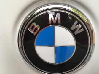

Hallo, gibts hier Erfahrungen zu dem BMW-Motorhaubenemblem beim E89, das dies schon bei einem 2011 er Modell kaputt geht bzw. unansehnlich wird.
woher kann sowas kommen ?? Kein Garagenfzg. ??

Bei mir ist hinten am Emblem auf der Heckklappe das "B" und das "W" von "BMW" angelaufen. Nach etwas mehr als 2 Jahren und knapp 8.000 km fast ohne Winterbetrieb.
