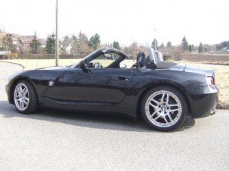

warum gibt es keine Fotos von der Felge Styling 71 montiert auf einem Z4 Coupe?
Passt das nicht zusammen?
Müsste nach meinen Recherchen zulässig sein aber finde im Internet kein einziges Bild.
Hat jemand solch ein Bild?

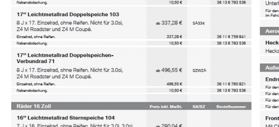

Laut Felgenkatalog gibt es sowohl in 17" als auch 18" (mit Mischbereifung auf 8" vorne und 8,5" hinten) die Standardgrößen für den E85.

vielen Dank für das Bild und den Felgenkatalog-Hinweis
Wie bekomme ich sicher raus ob die in 8 x 17 auf das Coupe dürfen? Von BMW?
Habe in einem BMW Verkaufsprospekt leider folgendes entdeckt: Zitat "....Nicht für 3.0si...."
merkwürdig, oder?

noch was: das Bild zeigt einen E85 VFL.
Der 3.0si hat eine größere Bremsscheibe vorne. Also das Bild gibt einen optischen Eindruck, aber keine Garantie, dass es passt.
MfG Gerhard

Laut ETK ist die Felge nicht für den E86 vorgesehen.
Der BMW-Felgenkatalog ist widersprüchlich. Freigabe ja, aber nur in 8-Zoll mit 225/17
Habe die Felge gerade eben auf einem E89 gesehen - allerdings in 18 Zoll. Das Bild oben scheint mir ebenfalls eine 18-Zoll-Felge zu sein.
