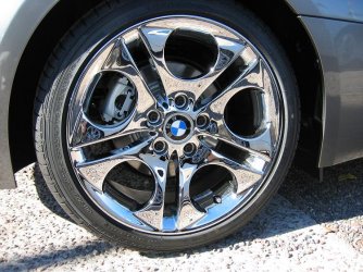

Hallo Freunde der Sonne!
Hat jemand eine Ahnung, wo man für welche Kosten seine Felgen verchromen lassen kann? Ich habe das in den USA gesehen und fand, dass es echt gut aussieht.
Ich habe den BMW Händler dort gefragt, ob die Felgen so geliefert würden, mir wurde aber erklärt, dass die Dinger für 20,- $ pro Stück bei einer lokalen Firma verchromt werden.
Hier in Deutschland ist es vollkommen unüblich und natürlich wird's nicht vom Händler angeboten...
Grüssle
Marcel

Autsch! ...da kann man ja echt mit zwei Koffern und 4 Felgen rüberfliegen und das machen lassen.
Hat eigentlich irgend jemand hier schon Chrom-Felgen und Erfahrungen, wie z.B. Waschanlagentauglichkeit usw.?

Hm.. gefällt mir langsam immer besser die vercromten Felgen auf den ZZZZ.
Na ja bis zum wechsel auf Sommer is ja noch etwas hin.. mal sehen ob sich da nicht noch was findet..

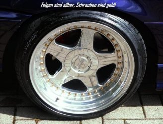

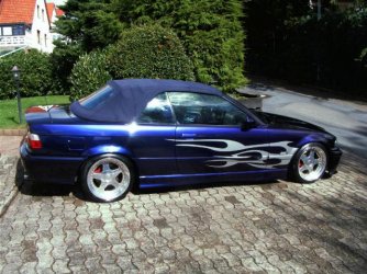

Das beste und pflegeleichteste wäre die Felgen einfach hochglanzverdichten zu lassen, liegt imho um 750€ pro Satz.
Glänzt aber extrem gut!
