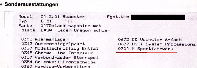

Im Scheckheft steht vorne die Ausstattungsliste. Sieht so aus:
