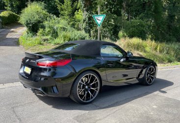

Hallo zusammen,
nach TÜV Abnahme und Eintragung in den Fahrzeugschein kann ich sagen das ich absolut zufrieden bin.
Was ich sagen kann, das sich das Fahrverhalten verbessert hat und der Comfort nicht gelitten hat, mit der Reifenkombination vorne 265/30 und hinten 285/30.
Diese Aussage ist selbstverständlich subjektiv welche ich aber nach 1500 gefahrenen km treffe.

Die Felge fahren hier schon einige …sieht gut aus! 👍

ja war eine Einzelabnahme, verbaut sind auch vorne 3mm Distanzscheiben von H&R andere in 3mm sind aber auch möglich.
Sonst passt das nicht vom Bremssattel vorne.
Hinten ist kein Problem
