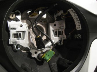

Wenn es noch jemanden interessiert....:7
Hier mal ein Bild von dem E46 Lenkrad (in diesem Fall das M-Lenkrad, was die gleichen Aufnahmen hat):
Ich habe da selber noch nicht Hand angelegt, aber man sieht deutlich die Funktion der Haltefedern in diesem Bild.
Also ich denke auch, dass die Federn zur Lenkachse hin gedrückt werden müßen.
