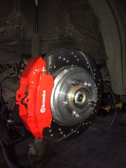

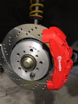

nachdem die Teile lange bei mir rumlagen und auf Einbau gewartet haben, wurde das Thema GW Fahrwerk und Bremsanlage (VA 345 mit PP Bremse und HA 328 mit Porsche 4 Kolben) jetzt bei mir angegangen.
Vorderachse hat soweit ganz gut gepasst, leider waren die Stahlflex-Bremsleitungen etwa 4-5cm zu kurz. Mein Fehler, da ich Standard BMW Z3M bestellt hatte.
Hinterachse habe ich leider die Thematik mit der Handbremse aus den Augen verloren. Daher meine Frage and die, die das schon gelöst haben, Wie habt ihr das Thema gelöst? Einen Metallring eingepresst? Wenn ja, habt ihr da bestimmte Fachleute für benutzt? Bezugsquellen etc. sind sehr willkommen.

Kurzes Update:
Habe mich weiter schlau gemacht (hätte ich mal füher...) - alternativ zu der M3 CSL HA Bremsscheibe in 328x20 könnte man auch die e38 750i HA Bremsscheibe in 328x20 nehmen. Laut BMW Teilekatalog hat der e38 750i die gleichen Handbremsteile wie das Z3M Coupe. Hat jemand eventuell diese verbaut?
Schaut schon schick aus, wie es jetzt ist - nur leider funktioniert so nicht 100%ig. :g
