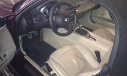

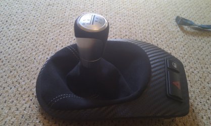

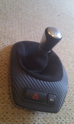

IMAG0095.jpgIMAG0094.jpg So also ich hab mir jetzt auch den Schaltsack vom 1er geholt und ihn rein gebastelt also das geht ohne Probleme und der Schaltknauf passt auch wunderbar.
Servus ist eigentlich ganz einfach ,du schneidest mit einem Skalpel oder Cuttermesser deinen Schaltsack vom Rahmen und kratzt die Kleber reste runter.
Dann schneidest du den Schaltsack vom 1er direkt über dessen Klebefläche am Rahmen ab ,so das du noch möglichst viel Matterial (Sack) übrig hast.
Und dann klebst du den 1er Alcantra Sack mit Pattex Kraftkleber einfach über deinen Z4 Rahmen. Ich hab mit der Vorderseite also da wo die Nähte sind angefangen ,damit er gerade wird, und das ganze bis der Kleber trocken ist mit Wäscheklammern fixiert. Danach hab ich ich ihn hinten in der Mitte festgeklebt und dann einfach nach und nach den Rest. Ist eine Arbeit von 1 bis 2 Stunden wobei du die meiste Zeit eh nur auf das trocknen vom Kleber wartest ;)

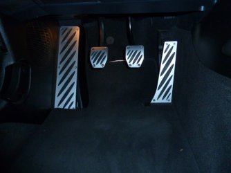

Die Performance-Pedale aus dem 1er passen und die Performance-Fussstütze vom E39 passt.

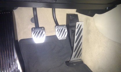

So hab am Freitag die Performance Pedale vom 1er eingebaut, Fußstütze war leider keine da ist aber bestellt.
Der Einbau war nicht schwer aber spass ist was anderes ;)
Wie sie aussieht weis ich...Es geht mir um die Passgenauigkeit. Weil es keine Fussstütze speziell für den E85 gibt...
Ich mach morgen ein Bild und stell es ein.
Sieht doch super aus und mit der kleinen freien Ecke unten rechts muss man wohl leben, freu mich schon auf meine ;) Sinsui sind bei der Stütze auch Schrauben mit selbstsicherenden Muttern drin oder diese Blechschrauben?

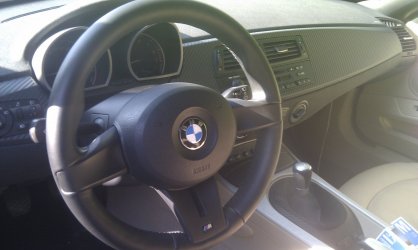

Anbei nochmal 2 Bilder wie es jetzt innen ausieht, der Performance Handbremsgriff ist drin und Handbremssack wird hoffentlich jetzt auch bald gemacht, nachdem ich einen Sattler gefunden hab der nicht gleich 200 € aufwärts dafür verlangt. Als nächstes wollte ich dann die 2 Leder Polster am Mitteltunnel auch in Alcantara mit den Peformance Nähten machen lassen das dürfte eigentlich nicht die Welt kosten.
