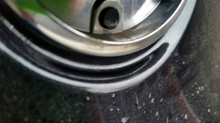

Wie im Titel angesprochen möchte ich die BMW Plakette der Kofferraumbetätigung wechseln. Sieht schon ziemlich abgegriffen aus.
Kann mir jemand sagen wie man die wechselt?Ist die auf die Betätigung aufgeschraubt oder geklebt?

Bei mir is das auch alles vergammelt.Weiss einer ob ich das auf Werksgarantie neu bekomm?
Es wäre dann nur der Chromring,Plakette geht noch.Bischen schade nach 1 Komma Jahren.

Wenn ich es richtig sehe,
sammelt sich an der unteren Stelle des Einsatzes Feuchtigkeit und Schmutz. Durch das Öffnen (über einen längeren Zeitraum) könnte es so zur Beschädigung der Oberfläche kommen.
Vielleicht kann es nicht schaden, die Stelle hin und wieder zu reinigen!? ;)
