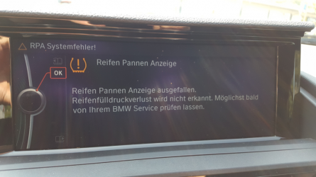

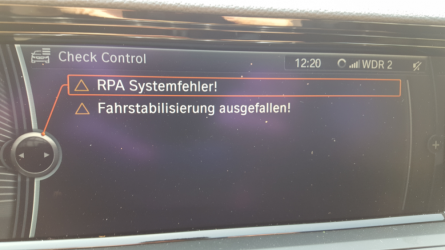

Hi,
bei meinem Z4 35i ist nun zum dritten mal die Fehlermeldung "RPA Systemfehler!" aufgetreten. Einhergehend damit fällt auch direkt, zumindest laut Check Control, die Fahrstabilisierung aus.
Das Problem ist jedes Mal nach dem Starten des Wagens, nach einer Fahrt, aufgetreten. Schalte ich den Wagen ab und starte ihn dann erneut, ist das Problem weg und auch im Check Control steht nichts mehr.
Im Fehlerspeicher wird der Fehler aufgeführt:
5E9C und 2F9E
Bei BMW war der Wagen bereits. Hier wurde alles überprüft, und das DSC Modul unter dem Fahrersitz wurde mit 8 Nm korrekt festgezogen.
Leider hat dies wohl nicht den Erfolg gebracht. Ist das Problem bekannt, kann ich meiner BMW Werkstatt einen Tipp geben?
Danke :)
