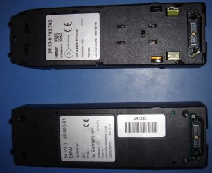

Mit welchem Stecker wird das Snap-in angeschlossen? Hat jemand mal ein Foto von der Rückseite? Evtl. auch die Pinbelegung?
AW: BMW Snap-In Iphone
die Snap-Ins haben alle den gleiche Stecker zum Fahrzeug hin (zur Eject-Box). Oder meinst Du den Stecker der Eject-Box zum Fahrzeug hin?
Hi, Danke für´s Bild. Ich möchte den SnapIn in einer selbstgebauten Konsole integrieren. Ich muss dann praktisch den SnapIn über das Standard Iphone Dock Kabel ansteuern können.
Also benötige ich die Belegung des SnapIn um wieder auf Iphone zu kommen.
Die Belegung des Iphone Docks habe ich...
Das SnapIn von BMW soll also wie eine Apple Dock funktionieren. Die BMW spezifischen Funktionen benötige ich nicht. Ist der Stecker im SnapIN eigentlich voll belegt, oder nur die PIN´s für Telefon und laden?

habe eben nachgeschaut:
Der Dockkonnector im Snap-In ist voll belegt, es kommen aber nur 3 Kabel in Richtung Snap-In Anschluss an die Eject-Box.
siehe hier: (grünen Kreis markiert die ext. Antenne)
