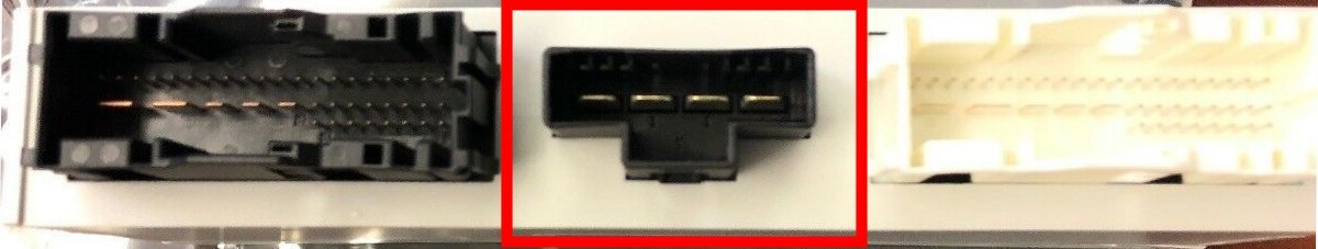

  1. Kann mir jemand die Teilenummer von dem nachfolgenden 4-poligen (ELO-Power?) Steckergehäuse nennen?
    Update 02/2022;
    HERTH+BUSS ELPARTS 50390616
    Das ist verbaut in diversen Steuergeräten, u.a in den Dachsteuergeräten vom Z4 G29, i8, Mini F57:
  2. Dazu benötige ich dann ggf. auch das entsprechende Gegenstück, also ein Buchsengehäuse, das oftmals direkt am Kabelbaum befestigt ist.
    Dieses hier (Buchse 4pol 61132359996 ) ist es offensichtlich nicht, da es an den äußeren Rändern jeweils einen Steg hat, der nicht in die oben abgebildete Aufnahme passt:

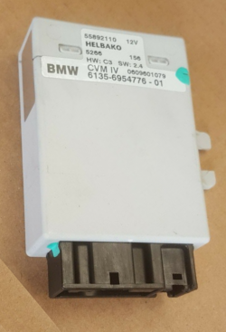

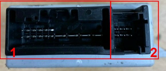

  3. Des Weiteren benötige ich die Teilenummern von zwei Buchsengehäusen für den Anschluß eines sowohl im Z4 E85 wie auch im Mini R52 verbauten Dachsteuergerätes mit dem nachfolgend abgebildeten Doppel-Steckergehäuse.
    - 14 polig:
    - 6-polig:
    Vielleicht hat aber auch jemand von euch zufällig so einen E85 Kabelbaum rumfliegen, an dem sich diese beiden Buchsen befinden. :D
    s-l1600g-jpg.467552
    Dachsteuergeräten vom Z4 G29, i8, Mini F57:...

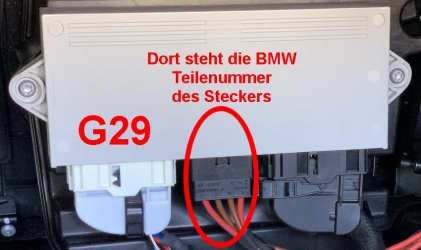

Hier ein Bild des im G29 eingebauten CTM'S:
Falls mal jemand von den G29 Besitzern mir weiterhelfen möchte, hier die hübsch bebilderte Anleitung für den Zugang zum CTM:
https://www.mods4cars.com/sms/db/smarttop/ext/support/manuals/bmw/STHFBW4/install_Z4_G29/de.php
oder
https://www.mods4cars.com/sms/db/smarttop/ext/support/manuals/bmw/STHFBW4/install_Z4_G29/en.php
Aufgrund der 4 dicken Drähte (2.5mm²/4mm²) für 2x Plus und 2x Masse gehört dieser Steckertyp eher zur "AMP MCP"-Serie.

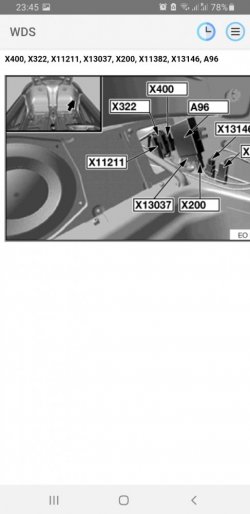

Hast du schon im WDS geschaut, ich meine da stehen auch die Stecker Bezeichnungen drin mit denen man dann die Stecker im Katalog finden kann.
Hast du schon im WDS geschaut, ...
Gibt es davon 'ne aktuelle Fassung? Meine App kent kein einziges der neueren Modelle. Hört irgendwo bei 7er F04 auf.
Am Beispiel Z4 E85 gibt es auch nur die üblichen Schemazeichnungen mit den internen Steckerbezeichnungen wie X13037 am Verdeck-Steuergerät A96.
War aber auf jeden Fall ein guter Hinweis, dort hatte ich noch nicht gesucht! ;)

  2. Des Weiteren benötige ich die Teilenummern von zwei Buchsengehäusen für den Anschluß eines sowohl im Z4 E85 wie auch im Mini R52 verbauten Dachsteuergerätes mit dem nachfolgend abgebildeten Doppel-Steckergehäuse.
    s-l1600f-jpg.467558
    - 14 polig:
    - 6-polig:

Bisher liegen mir die folgenden Teilenummern vor:
  1. xxxx 6908996 14+6-poliger Kombistecker vom E85/R52 Verdecksteuergerät
  2. 6113 6906042 Abdeckkappe des 14-poligen Buchsengehäuses, evtl. wird ein einschiebbarer Einsatz benötigt?
  3. xxxx 8373972 6-poliges Buchsengehäuse, wurde u.a. bei BMW auch an elektrischen Spiegeln verbaut
  4. 6113 6954554 6-poliges Universal Buchsengehäuse
Pos. 1: Hier fehlt mir jeglicher Hinweis, ob diese Stecker-Kombi separat erhältlich ist
Pos. 2: Handelt es sich um ein komplettes Buchsengehäuse oder nur um die Abdeckkape? Wie lautet dann die TeileNr. des erforderlichen Einsatzes für die MQS-Buchsen?
Pos. 3: Kann durch Pos. 4 ersetzt werden, werde ich jetzt bei BMW bestellen.
  3. xxxx 8373972 6-poliges buchsengehäuse, wurde u.a. bei BMW auch an elektrischen Spiegeln verbaut
  1. xxxx 6908996 14+6-poliger Kombistecker:
    Bisher keine Bezugsquelle gefunden, außer durch Kauf eines kompletten Verdeck-Steuergerätes E85/R52 CVM zum Ausschlachten. Gekauft.
  2. 6113 6906042 Abdeckkappe des 14-poligen Buchsengehäuses:
    Diese Abdeckkappe ist bei BMW für ca. 8€ erhältlich - gekauft.
    Allerdings ist tatsächlich ein Buchsengehäuse (Einschub) erforderlich, für das ich noch keine Teilenummer gefunden habe.
  3. 6113 6906046 Buchsengehäuse (Einschub) 14-polig
    Teilenummer gefunden - Bestellung erfolgreich, ca. 5€
  4. xxxx 8373972 6-poliges Buchsengehäuse schwarz codiert:
    Nicht erhältlich, als Ersatz jedoch das Folgende - OK.
  5. 6113 6954554 6-poliges Universal Buchsengehäuse
    Dieses Universal Buchsengehäuse ist bei BMW für ca. 2,50€ erhältlich - gekauft.
