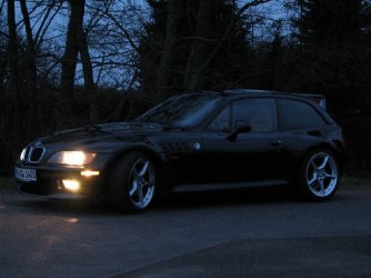

Moin,
also ich fahre die 108. Und der TÜV hat sie auch eingetragen ;-)
Ich habe ne Email über die Homepage an den Kundenservice geschickt und hatte zwei Tage später das Festigkeitsgutachten von BMW im Briefkasten.
Ich nehme es morgen mit zur Arbeit und scanne es ein. Schicke mit ne PN mit deiner Email-Adresse und dann maile ich es dir.
Ein Problem bekommst du vorne wenn du das Lenkrad voll einschlägst, die Reifen schleifen dann innen am Plastik! Die TÜV Auflagen sind bei mir: Lenkeinschlag begrenzt und ich darf keine Schneeketten benutzen ;-)))))))))))
Für HA würde ich ne Spurverbreiterung draufschmeißen (20mm je Seite), sieht bei mir besser aus.
