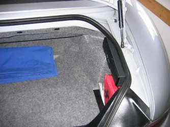

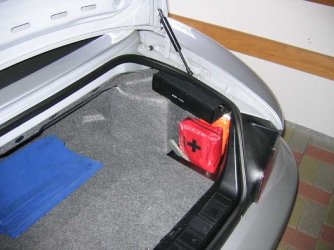

Hallo zusammen,
habe heute einen BMW AI Wechsler in Verbindung mit dem BMW Traffic Pro in meinen Z3 (BJ 2001) verbaut.
Da ich zu diesem Thema schon die unterschiedlichsten Aussagen gelesen habe, (geht, aber nur mit Änderungen an dem Kabeln; geht nicht; usw....) wollte ich hier meine Erfahrung weitergeben.
Verbaut habe ich folgendes:
* orginal BMW Traffic Pro
* orginal BMW Radio Adapter Stecker für den BMW Traffic Pro (den "neuen", der auch den Anschluß für den CD-Wechsler hat)...dieser ist nicht gerade billig; habe vor 3 Jahren 58 Euro (+MwSt) dafür bezahlt
* orginal BMW AI CD-Wechsler (bekommt man gebraucht in eBay so zwischen 100-180 Euro)
* orginal BMW CD-Wechslerkabel für den AI-Wechsler (hier habe ich mir ein Kabel in eBay aus einem BMW E46 ersteigert)
* orginale Haltewinkel für den AI-Wechsler im Z3.
Bei meinem Z3 war das CD-Wechsler - Stromversorgungskabel mit dem I-BUS (3pol Stecker) auf der rechten Seite im Kofferraum hinter dem Verstärker zurückgebunden. (habe das normale Soundsystem drinnen)
Und, was soll ich sagen, einfach einbauen, CD-Wechslerkabel verlegen, anstecken, und geht. :t
Das Beste dabei ist auch noch, das der Wechsler im Kofferraum eigentlich keinen Platz weg nimmt. :M
Barney
