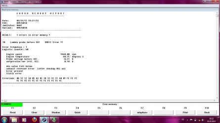

Mein Z3 1.9 läuft seit ein paar Tagen wieder sehr unruhig im Leerlauf egal ob kalt oder warm.
Hab den Fehlerspeicher ausgelesen und tatsächlich taucht dort ein Lambdafehler auf.
Die Lambdasonde wurde aber erst vor ca. 10000km gewechselt (unifit)?!
Kanns vielleicht der Kat sein der hier rumspinnt?
Hab mal den Fehler angehängt vielleicht kann ja einer weiterhelfen :undecided
Danke schonmal !
