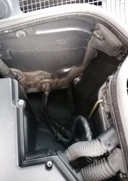

Hallo Zusammen,
nach einem Regenereignis sammelt sich immer hier Wasser.
siehe Bilder.
Ist das richtig so? Denn es fängt dort wie man sehen kann langsam an zu rosten.
GlG Kati

Vielleicht sind die Abläufe verstopft von oben, der scheibe her .
vielen Dank für die Rückmeldung, bin der Meinung das hatte ich geprüft. werde es aber nochmal machen. Habe eher das Gefühl es kommt über das Lüftungsgitter zwischen Scheibe und Motorraum rein.
Das meinte Ich denn dort wo es entlang läuft, gibt es abläufe , wenn die zu sind staut es sich.....
stimmt, unter dem Gitter könnte ich nochmal schauen. werde berichten. lieben Dank.
