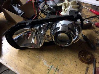

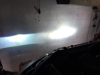

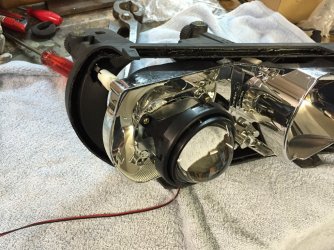

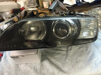

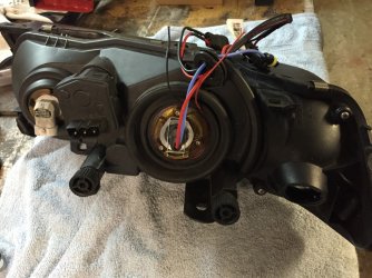

Dieses Wochenende habe ich nun neue Projektoren eingesetzt und jetzt bin ich endlich zufrieden. Der Aufwand hält sich in Grenzen und ich könnte auch normale H1 Glühlampen fahren anstelle der Xenon Brenner. Optisch könnte man diese Reflektoren noch unauffälliger verbauen, in dem man in das original Scheinwerferglas mittig ein Loch sägen lässt und dann die Projektor Blende weglässt.
Ein paar Bilder vom Umbau sind im Anhang... beim letzten Bild sieht man links das Licht vom neuen Reflektor und rechts mit originalem Reflektor, beide mit Xenon Licht. Die Reflektoren des Z3 Scheinwerfers sind einfach minderwertig im Vergleich mit anderen BMW Modellen aus der Zeit, selbst ein E30 hatte damals schon Projektionsscheinwerfer.

Das sind Bi-Xenon Projektoren. Gibt ein Adapterkabel mit dem die Klappe des Projektors angesteuert wird.
Ansonsten funktionieren die Scheinwerfer bis dato tadellos. Ein viel besseres Licht wird man mit Z3 Scheinwerfern nicht bekommen.
Weil das mit den Projektoren so gut funktionierte, habe ich die meines Z4‘s auch umgebaut; dort war der Umbau aber viel einfacher.
