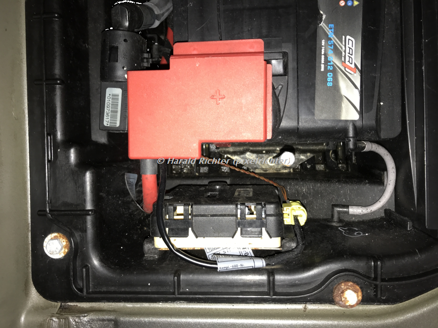

Welcher Entlüftungsschlauch?:(
Die Batterien Gasen aus, das Knallgas wird mit einem kleinen Schlauch, der seitlich in die Batterie gesteckt wird, durch die Batteriemulde nach außen transportiert.
Daher sollte die Batterie an der Seite vom Pluspol auch diesen Anschluss haben.
Meist steckt in der neuen Batterie noch ein Blindstopfen, der muss raus.
Zum Schluss soll es so aussehen
Der kleine graue Schlauch, rechts im Bild, besser zu sehen hier:
Batterie Entlüftungsschlauch Gasableitung Wohnmobil Motorrad 30cm | eBay
öööhm, was ist wenn man den nicht hat?? und das schon lange ?? :confused:
