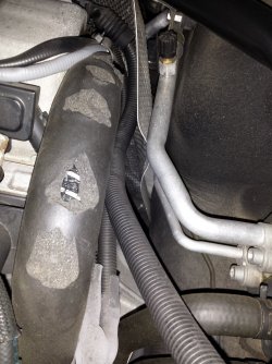

Ja, habe sämtliche Schläuche nach Risse überprüft. Habe auch die DISA-Verstelleinheit ausgebaut und überprüft ob die Klappe Spiel hat. War alles i.O. Bis auf einen Schlauch Von der Kurbelgehäuseentlüftung! War wahrscheinlich ein Marder am Werk. Siehe Bild.20181006_201924.jpg
Der Schlauch ist aber in Ordnung,da ist nur die Isolierung was angegriffen,kommt häufiger vor.
Hallo Piet28,
kann mir eigentlich auch nicht vorstellen, dass es der Schlauch ist! Wenn der neue LMM keine Änderung zeigt, werde ich anfangen die Wasserpumpe auszubauen. Habe letzte Woche beim Einbau der neuen Zündkerzen den Kompressionsdruck an allen 6 Zylindern gemessen, Ergebnis; alle 6 liefern 15 Bar.
