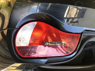

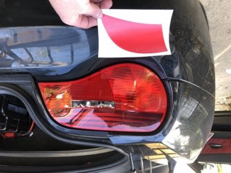

So, jetzt habe ich die Folien auch montiert.
Die passen super und passen farblich perfekt zum Rest des Rücklichts. Sie sind auch echt einfach zu montieren.
Dann habe ich die LEDs aus England (wie oben erwähnt) mit den vorhandenen Birnen verglichen.
Ich habe auch etliche Videos mit dem iPhone gemacht, leider sieht man da die Farbunterschiede überhaupt nicht.
1) LED links, Birne rechts ohne Aufkleber. Die Farbe ist links und rechts fast gleich, man sieht dass die LEDs „schneller an“ sind als die Glühfadenlampen. Aber das ist ja nichts neues.
2) Jetzt links und rechts die Aufkleber drauf und ich dachte mich trifft der Schlag. Links ein sattes orange, etwas orangiger als normal.
Rechts blinkt es einfach nur rot! Wie mit einer weißen Birne! Da was nicht mal ein Hauch von orange zu erkennen!
Hätte ich nie gedacht dass das so einen Unterschied macht. Die Orangeanteile der Glühfadenlampe werden wohl in dem roten Film komplett absorbiert, während das Licht der LEDs in eine andere Wellenlänge hat die durch die Folie durch geht.
Also meine Empfehlung, definitiv diese LEDs einbauen.
Es kann natürlich sein dass es günstigere Alternativen gibt die auch funktionieren, evtl. Auch in Glühfadenversion, aber ich bin so voll zufrieden.
Sorry dass die Bilder auf dem Kopf stehen, bekomme ich gerade vom Handy nicht besser hin.
