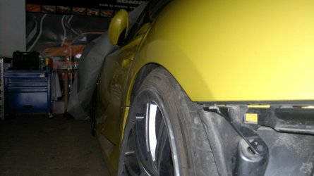

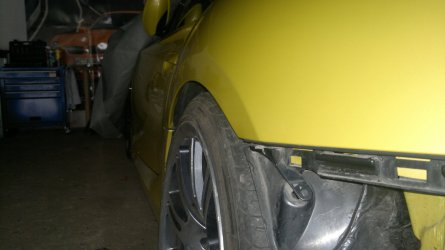

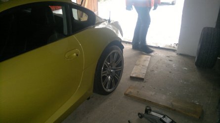

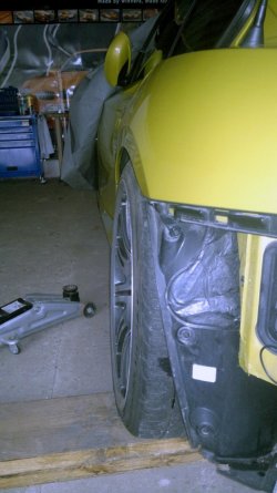

Fahre jetzt hinten 10x19 mit 275/25 und vorne 8.5x19 mit 245/30..
Bei manchen scheint es zu passen ;)
also ich habe die E46 M Felgen mit den gleichen Dimensionen wie die CSL Felgen auf meinem Coupé probiert und da sah das schon sehr knapp aus und mein Phönixgelber wurde damals schon ein wenig geweitet hinten und die Kanten waren auch angelegt. Sieht meiner Meinung nach nicht mehr schön aus, wenn das Rad so weit raus steht, dass man auf die Reifenlauffläche schauen kann...
Also ich habe es gelassen und die M224 und später die BBS CH-R montiert. Die CH-R gibt es auch in 9,5x19 und mit Gutachten. Optik ist ähnlich.... es lohnt sich einfach nicht, da es passende Räder in dem Styling für den Wagen gibt....
