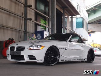

Um dich noch mehr zu verirren. Schon mal ein Auge auf die Fronten von LibertyWalk geworfen :whistle:

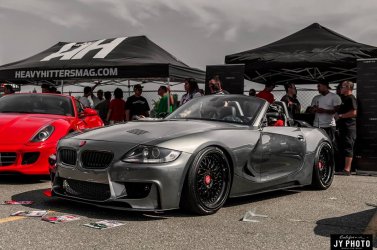

Grundsätzlich kann ich ja auch verstehen, wenn einem die Kombi mit dem M1 Unterteil gefällt. Wenn es so etwas von einem renommierten Hersteller gäbe, aus ABS statt GFK und mit wirklich vollständigen Anbaumaterial..., okay.
Aber diese GFK Basteleien sind eigentlich nie wirklich gut. Die Kanten sind unsauber, die Flächen wellig und die Spaltmaße gruselig (guck euch mal auf roccs geteilte Foto den Spalt am Blinker an. Da passt ein kleiner Finger durch).
Was imho bei solchen GFK Dingern aber gar nicht geht, ist der fehlende Unterboden und die fehlenden Lufteinlasskanäle. Wenn man bei solchen GFK-Fronten vorn vorsteht und durch den Grill den Asphalt sieht, erzeugt das bei mir direkt einen Würgereflex. Optisch, aber erst recht technisch gesehen ist das eine Katastrophe!
Hier bei roccs Bild kann ich durch die Grillöffnung den rechten Reifen sehen. Das heißt, es ist weder der Unterboden montierbar, noch die Radhausschalen.
Die Luft, die da durch die seitlichen Hutzen durchgeführt wird, enden im Radkasten und drücken den """", Dreck, Schnee und Salz bis tief in die letzte Ritze des dann offenen Kotflügels, an stellen die gegen diese Mengen an Korrosionsbeschleuniger nicht geschützt sind. Durchrostungen sind nur eine Frage der Zeit. Obendrein will ich mir gar nicht vorstellen, was passiert, wenn man mit dieser Front >200 km/h fährt.
So ein Schrott ist nur für Show&Shine Fahrzeuge denkbar. Als Daily Driver geht so etwas gar nicht.

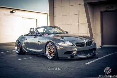

@DerLupo wo ich ein wenig einlenken muss, sind die Spaltmaße - wir alle wissen das sich der Z4 von Werk aus hier eh nicht mit Ruhm bekleckert... Bei dem kürzlichen Wechsel auf M Front hatte ich bestimmt über 10x die Front drauf und wieder ab um irgendwie die Scheinwerfer so zu positionieren, dass man eben keinen Finger irgendwo dazwischen bekommt. Sogar am Scheinwerferträger musste ich letztlich etwas justieren, bis ich einigermaßen mit dem Ergebnis klar gekommen bin, aber so richtig perfekt wird es nie werden...
Mir ist gleichzeitig natürlich klar, das bei solchen GFK Teilen ne Stunde Justage nicht reicht sondern ggf was ab oder dran gebastelt werden muss, aber dennoch Arbeit es passend zu machen hat man immer, und "passend" beim Z4 darf man nicht mit deutscher Ingenieursgenauigkeit nehmen.
