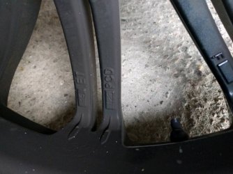

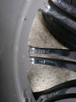

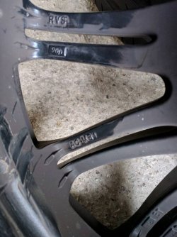

Hallo ich brauche kurz eure Hilfe ! Passen die M135 Styling mit 18“ 8J ET 35
Derzeitige Bereifung 225/40/18
Hallo liebe Leute ,
Hätte hier noch
Daten vorne: BMW Alufelge M Doppelspeiche 135 in 8J x 18 ET 47
hinten: BMW Alufelge M Doppelspeiche 135 in 8,5J x 18 ET 50
Bereifung
vorne: 225/40 R 18
hinten 255/35 R 18
Kann ich die auf meinen 2.0 Bj 2005 ohne weiters drauf machen
Glg
