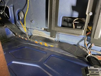

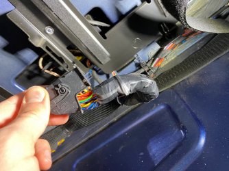

5. Verstärker umbauen und Leitungen anpassen
Grob gesagt muss für den Umbau des Verstärkers eine neue K-Bus Leitung verlegt und 4 Pins ausgepinnt werden.1. Alten Verstärker abklemmen und heraus nehmen.
2. Am Stecker folgende Kontakte auspinnen:
37 RadLH Plus, GE/SW
29 RadLH Minus, BR/OR
8 RadRH Plus, BL/SW
16 RadRH Minus, BR/OR
3. MQS Kontakt mit passender 2m Litze vorbereiten.
4. Am Stecker MQS Kontakt/Litze Einpinnen:
18 K-Bus WS/RT/GE
5. Die Litze des K-Bus Kontaktes benötigt noch eine Verbindung zum K-Bus des Autos.6. Den K-Bus kann man grundlegend an 2 Stellen abgreifen. Hierzu die Varianten beachten:
Variante 1:
Da die Verkleidung hinter den Sitzen nicht geöffnet wurde, kann man den K-Bus im Kofferraum am PDC-Modul abgreifen. Dieses Modul sitzt im Kofferraum an der rechten Wand unter dem Verkleidungsteppich. Dort einfach die Litze des Verstärkers hin legen und mithilfe des Stromdiebes die K-Bus Leitung abgreifen. Genaue Kabelbezeichnung und Pin folgt!
Variante 2 und Variante 3:
Dadurch, dass die Verkleidung hinter den Sitzen abgenommen wurde kommt man sehr leicht an das Verdecksteuerungsmodul heran. Dieses befindet sich auf der Fahrerseite direkt links in Fahrtrichtung neben dem Carver Subwoofer. Hier ein Bild dazu.
Dort befindet sich auf Pin 14 mit einem Weiß/Rot/Gelb gestreiften Kabel die K-Bus Leitung. Hier die Leitung mittels dem Stromdieb abgreifen und mit der neuen eingepinnten K-Bus Leitung des Verstärkers verbinden. Es ist einfacher und vor allem auch eleganter dort den K-Bus anstelle bei dem PDC Modul abzugreifen. Zudem kann man die Leitung dem normalen Kabelbaum entlang legen wie hier zu sehen.
Dabei ist es sehr wichtig die K-Bus Leitung (hier Grün) mit einem Gewebeschlauch zu schützen, damit keinesfalls durch Vibrationen eine Verbindung zur Masse entstehen kann. Genauso auch die ausgepinnten Kabel am Stecker einzeln isolieren und zurückbinden wie hier zu sehen.
7. Anschließend den neuen DSP-Verstärker anschließen und montieren. Die alte Halterung des normalen Hifi Systems ist die selbe Halterung wie des DSP-Verstärkers.
