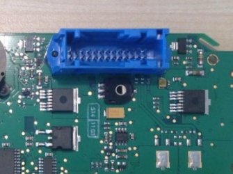

Jetzt wollte ich mal schauen,ob vielleicht der Poti vom Drehschalter einen weg hat und den Poti tauschen,leider steht da nichts drauf.
Hat jemand eine Idee wo ich solch einen Poti ,das ist das kleine schwarze Ding unterhalb dem blauen Stecker,mit dem Loch in der mitte,
her bekomme.Hab schon gegoogelt aber nix gefunden.

Conrad , Pearl , Reichel oder sonstige Elektronik Versender
Auslöten , durch messen , bestellen wenn es dann defekt ist.
