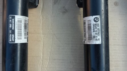

Irgendwas ist da falsch. Den Teilenummern auf den Dämpfern nach sind das Serien- und keine M-Dämpfer.
Bei dir steht die Vorne die 023 und (kann man nicht auf dem Bild erkennen) wohl die 024(?).
Und hinten die 028.
Aus welchem Z4 (FIN?) soll das sein?
Vorne:
http://de.bmwfans.info/parts-catalo...front_axle/front_spring_strut_shock_absorber/
6 785 585 (oder alt 6 777 023) Seriendämpfer links
6 785 586 (oder alt 6 777 024) Seriendämpfer rechts
6 785 587 (oder alt 6 777 025) M-Dämpfer links
6 785 588 (oder alt 6 777 026) M-Dämpfer rechts
Hinten:
http://de.bmwfans.info/parts-catalo...e/rear_axle/rear_spring_strut_mounting_parts/
6 777 028 Seriendämpfer
6 777 029 M-Dämpfer
VIN: LJ24962
