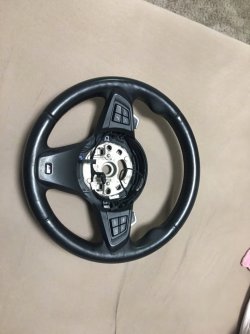

Hallo ich suche für meinen e89 für das M Lenkrad die plus minus Schaltwippen . Also diese die ihr hier auf dem Bild seht ! Mit wäre auch schon geholfen wenn mir jemand die Teilenummer von diesen Schaltwippen bekannt gibt
Falls Du die irgendwo "blind" kaufst, also aus einem Shop heraus ohne Bild, solltest Du Deine FIN mit angeben, da ich gerade bemerkt habe, dass unter dieser Nummer beide Versionen der Paddels im I-net auftauchen. Im ETK finde ich unter meiner FIN (Facelift!) auch nur die Bildtafel der älteren Version. Obacht also! Viel Erfolg bei der Jagd
Die Bestellnummer für die ALTEN VFL-Schaltwippen lautet 32306795939.
Die o. g. Nummer von Keksemann sind die aus dem LCI bzw. die ab 09/2011 verbaut wurden.
