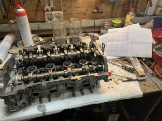

Weiter gehts:

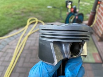

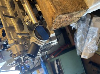

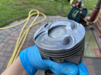

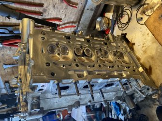

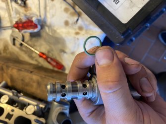

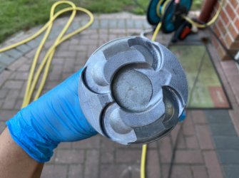

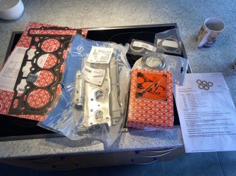

Leider sind die Kolbenringe noch nicht gekommen. Sonst wären heute Abend die Kolben schon mal wieder eingesetzt worden.
Aber dafür ist nun alles komplett gereinigt worden (nur der LLK folgt heute Abend noch).

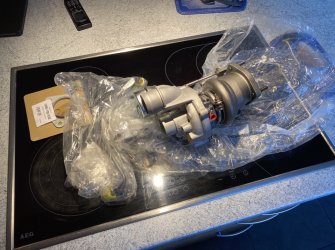

Kopf ist auch komplettiert, Abgaskrümmer ist bereits für den neuen Turbo usw....

Ach ja: die Honmethode sieht nach „Pfuschen“ aus. Aber selbst bekannte Motorenbauer machen dies so. Und das auch vollkommen zu recht wenn man weiß wie es geht und wenn man nur kurz rein geht. Zudem sollte man das Verhältnis von Hub / Drehzahl üben, um die 30Grad Kreuzschliff ca zu schaffen.
Ideal fürs Hohnen sind solche Hohnbürsten. Auch BMW verwendet in der Nacharbeit am KGH diese Bürsten. Ich arbeite seit Jahren bei den Laufbuchsen meiner ALFA Motoren mit dieser Hohnmethode und mit besten Erfahrungen.
Aber auch hier gilt Drehzahl, händischer Vorschub und Dauer sind der Garant für Erfolg.

ja genau. Das funktioniert super und gerade wenn die Laufbuchsen sonst noch vom Maß her super sind, ist das hier ideal. Und man hat vor allem ein bessere Gefühl bei Vollgasfahrten bzgl Ölfilm in den Laufbahnen😂

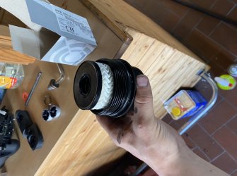

Junge junge jungeeeee. Ist das ne anstrengende Prozedur bisher her. Es macht zwar Spaß aber da ich kaum warten kann, arbeite ich immer von morgens bis nachts und zwischendurch noch for 6h zur Arbeit Nachmittags
Und die Karre ist sooo verbaut. Der ganze Arm hat mehrere blaue Flecken😂😭
Heute Abend sollte es dann soweit sein. Die Steuerzeiten werden dann final eingestellt und danach muss nur noch die Ansaugung installiert werden, Vakuum Pumpe und HDP und dann Wasser und Öl drauf.
der Rest ist soweit dran. Lief bisher richtig gut.... aber diese Verschalung der Downpipe ALTERRRRRRR die macht einen fertig.
Ölpumpe etc wurde alles ebenfalls gereinigt und die Ölwanne ist auch bereits wieder mit dem
Orig Mini Dichtmittel montiert.
hoffen wir mal das alles wieder danach gut läuft. Die Kolben jedenfalls flutschten schön und was echt erstaunlich ist: Kolben als auch Zylinder hatten kaummmmmm Verschleiß. Die neuen Kolbenringe hatten ein Stossspiel wie im Neuzustand. Das ist schon irgendwie erfreulich zu wissen.
Achja... neue Stossdämpfer vorne von Sachs und H&R Federn sind auch schon drin. Hinten folgt dann morgen imLaufe des Tages zusammen mit H&R Federn, ebenfalls neuen Stoßdämpfern und direkt neue Brembo bremsen. Dann noch Getriebeöl und die Batterie (beides ist bereits da) erneuern und schon habe ich meine wünschte Basis 😁
FD492CA6-D866-4B1D-8EB6-9E17918246C3.jpeg99F79AAC-84B0-474F-84B9-7B867440306E.jpegE356E269-FF7E-4822-967D-21F8F2B7AE8B.jpeg1AF52651-6545-4A68-912D-F577808AFD01.jpegD171504B-F129-4F09-B783-955F795C7B63.jpeg69706746-6053-434E-8138-EC42F858CF88.jpegC65A71CA-459F-41DE-AC5E-81C060C12C38.jpeg1D8A65CB-99B2-4C64-A4F6-A91F8507742A.jpeg03FCA5AB-CFD2-472F-A247-B36AA3E12BA8.jpeg81C5D171-D70C-477B-A17B-8C7CBD1B37A9.jpeg

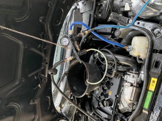

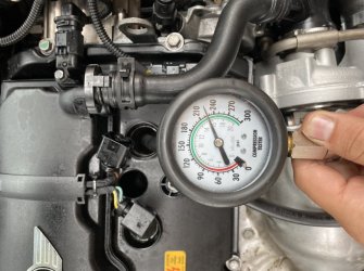

Geil man.... jeder Zylinder hat nun 15 -15,2 bar Kompression. ;)
Vorher 12,5 auf den ersten und auf den anderen 3 gab es 13,5 bar.
Sollwerte: 8-15 Bar laut Tis. Genau..... 8.... bis 15 😂🙈

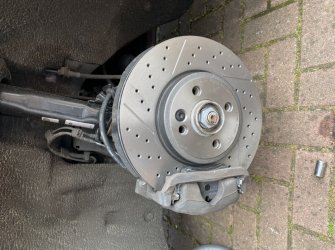

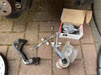

Neue Bremsen hinten, rundum neue Sachs Stoßdämpfer mit rundum neuen H&R 30mm Federn, neue AGM Batterie (natürlich direkt auch im IBS registriert), neue Scheibenwischerblätter orig Mini Flachblatt, Innenraum erstmal von den letzten Spuren befreit und gesäubert und Getriebeölwechsel sind auch durch. Und um 22 Uhr war ich dann mit fast allem durch und habe endlich mal ne Tour fahren können.... das macht soooo Spaß der kleine Flitzer 😃👌🏻
edit: Bremsscheiben natürlich auch neu von Brembo (hab nur kein Bild)

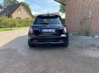

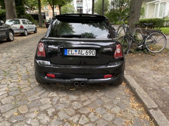

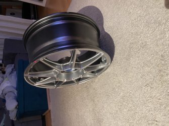

Weiter gehts.....

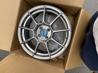

fast neue Dunlop Sport Maxx Sonmerreifen auf den zweiten Felgensatz (silber) aufziehen lassen und eine Felge mit Bordsteinschrammen habe ich im
Nachhinein dann mal selber ausgebessert und lackiert. Hat super geklappt...
Türen und Heckdeckel wurden hohlraumversiegelt sowie auch die Fahrwerksteile vorne und hinten komplett.

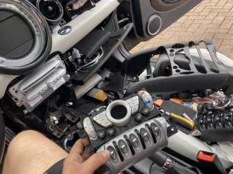

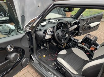

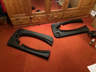

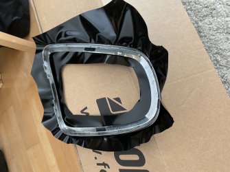

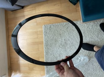

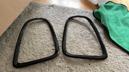

Außerdem habe ich die silbernen Innenteile ausgebaut, geschliffen und dann mit Hochglanz schwarz und anschließend Klarlack lackiert. Eine Schicht 2K Klarlack muss heute Mittag nochmal folgen.
Danach wird das orig MiNI nachrüst Head Up Display eingebaut.
6320FF53-C365-4738-958C-52551450E5CC.jpeg5077265B-48B5-43F9-BDEA-233AAA25AA23.jpeg2EAAB8E5-7B04-4A1F-AA7E-F673B400723A.jpegDC573ACE-0327-4834-ACDE-373037564965.jpeg9CB4DA83-F837-4C58-8717-E468CEDC74EB.jpeg6DA26249-09FA-44F6-91F7-7D159DF13D56.jpeg6C1CBFD9-F858-4E30-A86D-78118640C785.jpeg686210DA-A766-497C-98F0-4E3752DF7C1E.jpeg152075A0-C12A-4F9F-A87E-DEBCFB956687.jpeg75EC4AF0-12BC-454B-AB0B-E706E606CCA7.jpeg

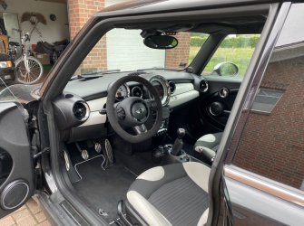

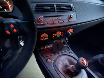

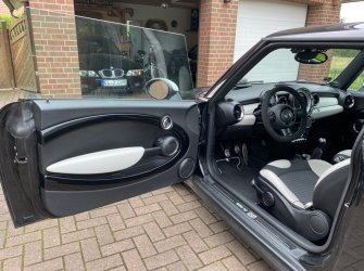

So gefällt es mir schon vieeellll besser. Wie gesagt... ich hasse Silber im Innenraum. Der Rest wird heute montiert.

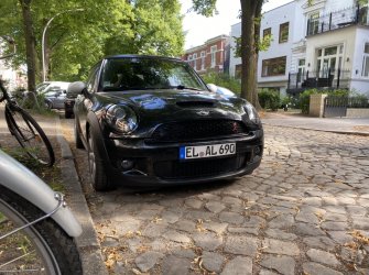

OP
Guggag
Guggag
Mitglied seit
13 Juli 2016
BMW Z4 e86 M coupé

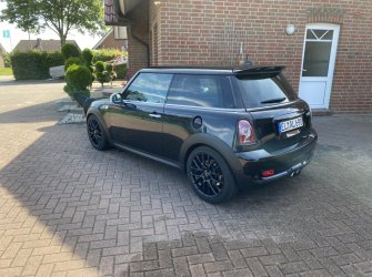

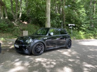

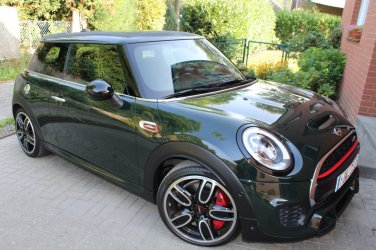

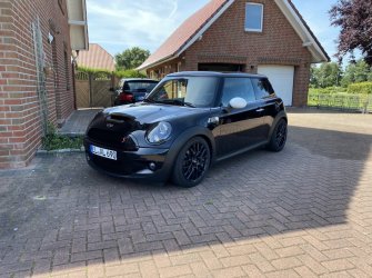

Kurzes Fazit nach den ersten 1000km.
Der Mini rennt. Und zwar gewaltig!!!
weiß nicht wie das geht aber die kleine Kiste hatte mit seitlich/leicht von hinten und normalen Wind mal eben die Karre auf 250 km/h beschleunigt.
ein A6 neuerer Generation als 3.0TDI konnte nicht mithalten (er hatte es aber deutlich sichtbar versucht und musste selbst später grinsen).
Unfassbar.

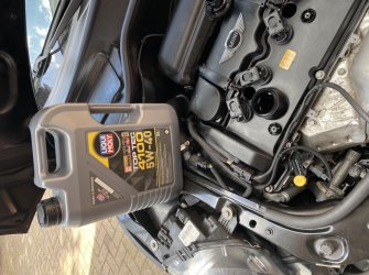

gestern dann den ersten bzw eigentlich zweiten Ölwechsel gemacht zur Kontrolle bei kaltem Motor die Kompression erneut gemessen und eine Endoskopie gemacht. Alles bestens!!!
und jeder Zylinder hat 15,2 - 15,4 bar Kompression. Also Maximalwerte.
so macht sowas einfach nur Spaß.

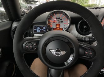

Head Up habe ich auch bereits nachgerüstet und den Innenraum auf schwarz getrimmt.
Bremsen und Fahrwerk rundum neu!
Alle Flüssigkeiten neu usw usw usw.

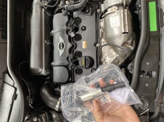

Alle Zündspulen vorbeugend einmal erneuert.
Heute wird noch einmal das Kühlwasser erneuert (kann ja immer mal beim Zusammenbau dreck etc reingekommen sein).
Fehlt nur noch ein schöner Bremssattellack, Aussenhaut einmal polieren und ich hoffe mein Alcantaralenkrad kommt endlich bald (aufgepolstert, abgeflacht).
78489679-BF16-4647-92C8-C587653D0147.jpegFAA58EC0-C9C2-460E-9EB5-030B5B694713.jpegA8281737-A8BA-4449-BE36-B9FD4C03E95B.jpeg66DBB450-4A27-49E7-8D2D-64EE03F5A496.jpegCC1D37D2-0939-4861-8522-6B8E6A95E559.jpeg611BA48A-4F94-439E-850F-6ECC1015104E.jpegAD675D2E-69EF-4CFF-B90D-17CF8AFE7254.jpeg02C0E6FE-3D7B-4352-ADF5-D3DD9BC83D31.jpeg9104CBCD-0374-4762-A668-8EDC981965B6.jpegC84539EF-76BE-4D04-AF67-156B40D33B2A.jpeg
