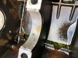

Hier mal die Lagerschalen UND (die Pleuellagerschalen sahen genauso aus, habe nur leider kein Bild zur Hand) des kleinen 0.8Liter Smart Motors mit 140.000km ;)
Aber immerhin hat die KW nichts abbekommen.

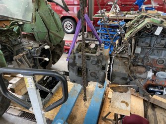

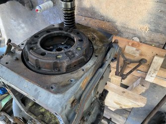

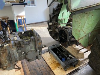

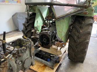

Und dann bin ich kurzerhand auch mal ins Treckerbusiness eingestiegen 😂
Verteilergetriebe hat ein wenig Karries an einem Zahnrad im Getriebe.... um das Getriebe auszubauen, darf der Trecker in zwei Hälften gelegt werden 🙈

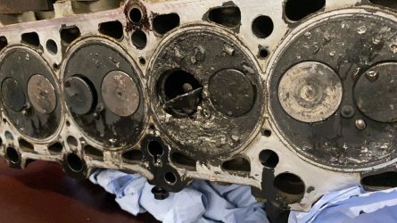

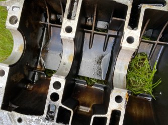

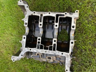

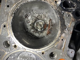

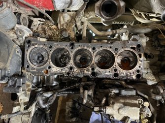

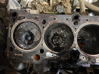

Derzeit gibt es viel neben meinen Ing-Hauptjob zu tun.... hier mal ein Beispiel für den heissgeliebten angeblich unzerstörbaren 2.5TDI 5Zyl. Motor aus dem VW T4.
Schöner Ventilabriss... dadurch nicht nur Kolben und Kopfschaden, sondern ALLES ist im A...h. Lagergasse und Kurbelwelle, als auch sogar der Turbo...alle haben stark was abbekommen.
Der Besitzer wird sich freuen... aber er wusste vom Motorschaden, als er sich den bei einem aus Polen gekauft hat. Somit sollte er sich drauf eingestellt haben😅. Er hatte zwar die Hoffnung, dass nur der Kopf neu muss... aber Pustekuchen.07C7E84B-E254-4715-9F9E-646BF068B784.jpeg70CC7234-8B40-4489-94B4-81B54B985983.jpeg

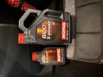

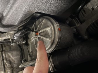

Hey zusammen. Nach längerer Zeit bin ich auch mal wieder hier. Mit 6 Wochen altem Baby ist die Zeit derzeit sehrrrrr begrenzt 😂
Dennoch habe ich meinen Z4 nicht vernachlässigen wollen und der reinen Scheckheftpflege den Service offiziell neben meinen eigenen Servicearbeiten nun bei BMW in Hamburg machen lassen.
ich wollte da zwar nicht wieder hin (hatte mal mit meinem 3er BMW ein paar Defizite mit denen, als die mir einen Schmorschaden für 11600€ repariert haben (zum Glück zahlte die Versicherung) aber nun gut... ich hatte keinen anderen offiziellen Service auf die Schnelle gefunden, dem ich meinen M anvertrauen wollte.
Und ich muss sagen: es lief alles bestens!
Mein selbst mitgebrachtes Motul 10W60 haben sie ohne Probleme verwendet und was ich so bisher auch nicht kannte: die Schraube und der Deckel des Ölfilters wurden sogar mit einem Farbstift markiert.
Das gibt mir ehrlich gesagt ein gutes Zeichen, dass da ordentlich gearbeitet wurde.
UNDDDD der Füllstand passte so, wie es sein muss! Denn jeder, der den S54 kennt weiß, dass bei dem Ölwechsel trotz der 5,5 Liter laut Vorschrift das Öl immer etwas über die Max-Linie stehen muss. Und so war es auch.
Und das schönste war: sie haben mit den vollen Service - also auch den Mikrofilter 1 mit gemacht... denn ich aber nicht zahlen musste😁
Denn ich hatte extra drauf verwiesen NUR den Ölservice zu machen.
Auf der Rechnung bei Abholung stand dann doch der blöde Mikrofilter und somit habe ich es nicht eingesehen die 80€ zu bezahlen, da extra von mir so angewiesen (der war ja gerade mal ein Jahr und 3000km alt) und musste nichts zahlen.
Meine 20% BMW Card wurde auch anerkannt. Lief also tatsächlich sehrrrr gut mit!
Den restlichen halben Liter gab es natürlich auch wieder mit zurück.

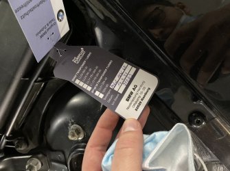

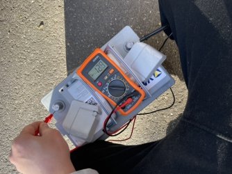

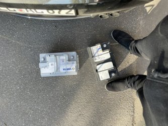

Nach 11 Jahren orig. BMW Batterie habe ich nun auch mal vorbeugend eine neue Varta AGM eingebaut. Hab zwar noch keine Anzeichen (Spannung war selbst ohne Erhaltungsladegerät und kalter Tiefgarage nach 3 Monaten noch bei 12.1V) für eine schwache Batterie erlebt..
Dennoch… denke für die paar Euros erspart man sich den Ärger, der irgendwann so oder so wegen einer alten Batterie kommen wird.
