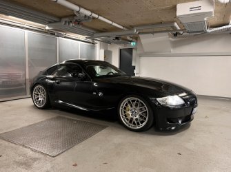

Heute nach langem hin und her der letzten Wochen dazu entschieden:
Der Z4M wird nicht mehr verkauft und bleibt 😅😁
Bin noch einmal einen M2 C gefahren und diesmal etwas länger und habe dabei gemerkt… geiles Auto… aber zu wenig weit weg von einem normalen Daily Auto… (damit will ich keine M2C oder M4C Besitzer zu nahe treten… die Autos sind eine Wucht und alles andere als normale Dailys!!!… aber der Z4M ist einfach eine andere Nummer vom Fahren… nicht schneller oder fahrdynamisch besser!!… aber eben nicht sooo nahe dran an etwas „normalen“ und somit emotionaler. Ist aber auch sicher etwas dem Geschuldet, dass ich ja lange Zeit täglich einen 320D F31 mit M Lenkrad etc. gefahren bin, der vom Inneraum halt wie ein M4 ist (bis auf Sitze und Feinheiten natürlich..) oder eben sehr nahe am M2… .. und dadurch war es mir ggf zu sehr „normal“ und nicht so besonders wie im Z4)
Zudem habe ich bei Anfragen immer wieder bemerkt, dass ich den Wagen irgendwie nie wirklich abgeben wollte und mich somit eher gar nicht bemüht, das Auto den Interessenten schmackhaft zu machen… so bin ich sonst nicht. Daher nach Wochen hin und her habe ich es letzte Wiche bereits satt gehabt und mich noch einmal vor einigen Tagen hingesetzt und mir bewusst gemacht, was es bedeuten würde, wenn der Z4 plötzlich weg wäre. Da war die Entscheidung schon gefallen… ich Wollte es aber noch sacken lassen um 100% sicher gehen zu können… daher erst heute hier die Ansage.
Selbst wenn ein M2C oder M4C dafür dort stehen würde…. Die geben mir nicht das Gefühl etwas wirklich exklusives zu besitzen… zudem mehr Geld investieren und vermutlich auch durch Wertverlust Geld für ein Spassauto verbrennen…
ich denke ich bin und war einfach nur auf der Suche nach etwas Neues um wieder einen Schraubgrund zu haben… doch das kann nicht die Lösung sein…
Ich bin einfach plötzlich nur noch happy, endlich für mich den Entschluss gefasst zu haben…50876576-95A7-461E-8A9B-A4464DF4DD09.jpeg

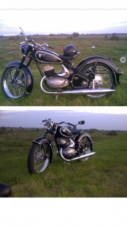

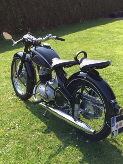

War vor 10 Jahren auch mal soweit, meine eigenes Restaurierte DKW zu verkaufen… wollte was neues etc….
Zwei mal (wie beim Z war es fast so weit). Und dann irgendwann hat es klick gemacht und ich habe das Moped nun immer noch und auch nie wieder in der Zeit nur ansatzweise vorgehabt zu verkaufen. Und das, obwohl ich Sie seit 6 Jahren nicht einen Meter gefahren habe und sogar letztes Jahr angemeldet habe.
In Summe ist die DKW nun 16 Jahre in meinem Besitz.
Hoffe das ist nun auch beim Z so 😁

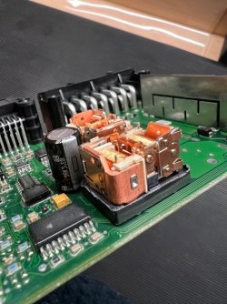

Damit mein Threat vollständig bleibt, was meine Arbeiten am Wagen angeht:
Das erste Mal durfte ich ein technisches Problem am Wagen erleben. Per Fernbedienung lässt sich der Wagen nicht mehr abschließen. Aufschließen oder Kofferraumklappe entriegeln per Schlüssel geht, aber eben abschließen nicht.
Drücke ich den Button in der Mittelkonsole bei der Handbremse zum ver- oder entriegeln des Autos, geht alles wunderbar. Da dachte ich schon, dass es dann wenig mit der ZV an sich zu tun haben kann und es eher am Schlüssel oder dem Empfänger liegen müsste.
Aber aufgrund vieler Recherche hörte es sich so an, als sei es dennoch das GM5 Modul bzw genauer gesagt die beiden Relais, weil keiner der YouTube Videos einfach mal den Test gemacht hat, das Auto per Taste innen zu verriegeln....:thumbsdown:
Als ich dann gestern aufgrund meiner Neugier diese geöffnet habe (ja, ganzzz vorsichtig oben mit Dremel aufgeschnitten und die Seiten konnte man dann mega easy wegbrechen, da spröde wie Glas) und das GM5 nochmals angeschlossen habe merkte ich, dass die Relais es nicht sein können (kommen natürlich dennoch neu). Denn die schalten wie sie sollen (was ich auch vermutet habe).
Jetzt suche ich gerade einen Spiegel als Ersatz. Da sitzt das Empfangsmodul drin.
Und ein dritter Schlüssel wird auch bestellt (wollt ich eh mal machen)
