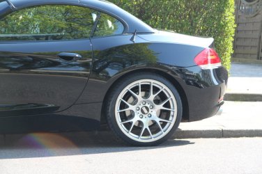

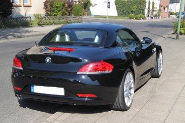

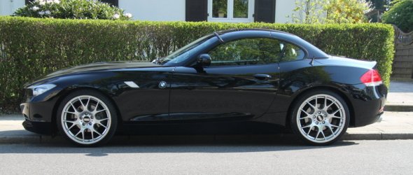

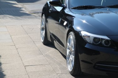

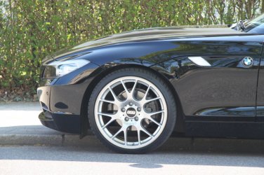

ich möchte Euch ein paar Bilder von meinem neuen Z4 vorstellen.
Die Felgen sind Neu und BBS hat im April mit der Auslieferung begonnen.
VA 8,5 x 19 ET 32 mit Distanzscheiben sind Pflicht zwecks Bremsanlage kommt man auf ET 22 Bereifung 225/35 R19
HA 9,5 x 19 ET 35 Bereifung 255/30 R19
Die Hinteren Radkästen müssen nachgearbeitet werden.
Bestellt habe ich meinen Z4 mit dem normalen Fahrwerk.
Es wurden nachträglich Eibach Federn Eingebaut VA 25mm Tiefer HA 15mm Tiefer.
Ich habe mich bewusst nicht für die Extreme Variante entschieden und muss sagen der Wagen liegt richtig gut auf der Straße.
Das gute daran ist das der Fahrkomfort noch sehr gut ist.
Ich hoffe es gefällt Euch meine Individuelle Vorstellung des neuen Z4

Schaut geil aus. Glückwunsch und allzeit gute und knitterfreie Fahrt.:t:t

Hallo und Glückwunsch, die Kombination sieht sehr schick aus.
Jedoch scheint es beim TÜV oder DEKRA bezüglich der Distanzen unterschiedliche Auffassungen zu geben, habe darüber auch schon mit Taxer1976 gesprochen, denn ich fahre vorn 9x19 ET 38 ohne Distanzen. Der Abstand zum Federbein, und wohl auch zur Bremsanlage waren für den Prüfer völlig ausreichend.
AW: BMW Z4 Sdrive 2.3i mit BBS CH-R und Eibach Federn
man bekommt aber nur eine Tüv Abnahme wenn man die Distanzscheiben montiert. (Gutachten)
Ich kann aber sagen das die Distanzen absolut nicht stören, da Sie von BBS genau auf die Felge angepasst und Zentriert wird.

wie umfangreich war das Nachbearbeiten der hinteren Radkästen, musste nur der innere Kunststoffradkasten bearbeitet werden oder musste auch am Blech gearbeitet werden?
( möchte hinten 9,5x19 ET 24 mit 255/30 montieren).
Jürgen
Hallo Jürgen,
es mussten lediglich die Kunstoffradkästen nachgearbeitet werden.
Bei BMW wurden die Ecken es mit einem Heißluftfön umgebogen.

Bin eigentlich kein Fan von BBS Felgen, ab diese sehen am Z richtig richtig gut aus.

Sehen SPITZE aus die Felgen :t:t und der Zetti so wie so :+q:
Zwecks mehrerer Nachfragen Info zur umlegung der Kunstoffkannte !
es handelt sich meiner Meinung um eine Vorsichtsmaßnahme, da der Wagen niemals so tief einfedert.

Finde die BBS kommen auf dem Auto echt super raus!
Passen echt klasse auf den Zetti

Schaut fabelhaft aus :t
Die Felgen passen super zum E89 und die Tieferlegung ist (optisch) für meinen Geschmack perfekt :9
