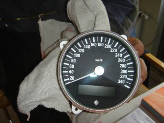

Ich habe meinen Tacho im Zuge anderer Maßnahmen von Nowack in Kamp-Lintfort ändern lassen. Er nimmt auch die Freischaltung der Vmax vor. Sehr kompetent in Sachen Z8. :M

Dieter sag mal, wenn der Tacho bis 340 in deinem Z8 verbaut ist, dann schafft er die ja auch, zumindest sieht das in deinen Videos so aus :O :O :O
Brutal schnell, super klang, wahnsinns Auto :t :t
Freu mich euch auf der NS mal anzutreffen :t
Leider war in den Videos der Tacho noch nicht einjustiert. Aber er läuft schon gut. :t

Ja, Hartge kennt man natürlich. aber man sagte mir was 7.000 Euronen (i.W. sieben tausend) das emfand ich als schlechten Witz.
Tatsächlich braucht man ja nur ein modifiziertes Ziffernblat, der Rest ist Software.

Hallo Dieter
Danke für den Empfang.
Was hast Du denn für den Tacho bezahlt ?
Die V-Max ist bei mir schon weg programmiert und die Software optimiert, i.V. mit K&N Filtern und Sportauspuff. Der Wagen läuft spürbar besser. Allerdings sind die originalen Kats noch drin.
Du scheinst Dich ja mit Z8 gut auszukennen. Deshalb noch eine Frage, kann man das Sperrdifferenzial vom M5 (V8) in den Z8 problemlos einbauen ? Das böte sich sehr an, weil die Hinterräder auch bei trockener Strasse schnell durchdrehen.
ich glaube, ca. 1.000 € evtl weniger.
