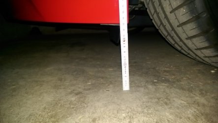

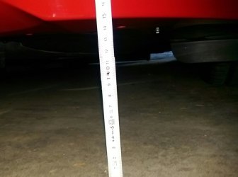

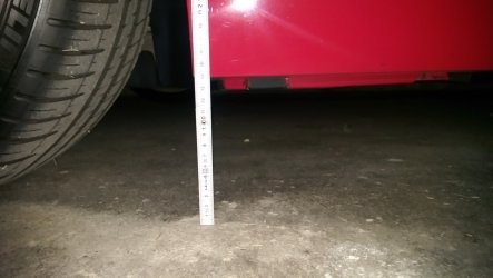

Hallo Christian,habe das pro Kit b12 25/15 an meinem 2.3 er seit ca 1.5 Jahren und 8000 km verbaut.Im normalen Straßenverkehr Null Probleme,allerdings fahre ich in Tiefgaragen grundsätzlich nicht.Anbei habe ich ein paar Bilder gemacht,vielleicht helfen sie Dir ja ein wenig...IMAG0357_1.jpg IMAG0350.jpg IMAG0349.jpg IMAG0357_1.jpg IMAG0350.jpg IMAG0349.jpg
Danke für.die Fotos. Sieht nach ausreichend Bodenfreiheit für eine Eintragung in Österreich aus.
