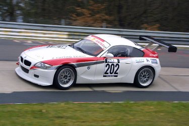

Echt? Ich habe mich an diesem Bild hier orientiert und da sieht es so aus als wären es 2 Teile :#
AW: Bonk-motorsport
da ist auf jeden Fall eine Sicke, daher werden es wohl 2 Teile sein, die aber dann beide gebraucht werden.
