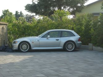

Die versprochenen Bilder!
Hab leider keine vorher Bilder gemacht :j, aber so siehts jetzt aus, mir gefällts recht gut.
