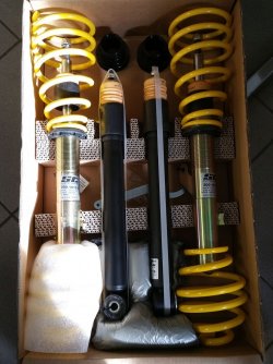

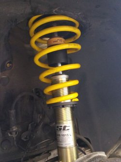

Also dass das AP baugleich mit dem V1 sein soll, würde ich nicht behaupten. Soweit ich weiss, ist das Innenleben anders. Leg doch ein paar Euros drauf und kauf dir das ST-X. Das habe ich verbaut und bin sehr zufrieden. Laut KW ist es exakt baugleich mit dem Variante 1 nur in einem verzinkten Gehäuse anstatt Edelstahl. Das FW wird auch über die Homepage von KW vertrieben:

Okay, dann wir es wohl das ST-X, wie ist es vom Komfort? viel härter als Serie?

Bei meinem E85 bin ich von Serienfahrwerk mit HR Stabis auf ST X mit den selben HR Stabis umgestiegen.
Etwas straffer, Ja. Sehr viel härter, Nein.
Ich würde es wieder so machen.

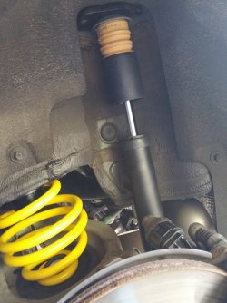

Im e85 war das AP Gewindefahrwerk sau hart.
Eben auf die Schnelle gemacht...(mit M-Fahrwerk)
