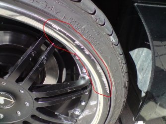

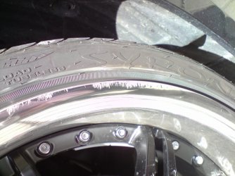

Hallo Z-Freunde,
hab heut seitlich rückwärts eingeparkt und plötzlich hat sich ein Bordstein mir in den Weg gestellt... tz :g (ja kann Jedem mal passieren!)
Das betroffene Horn ist aus hochglanzpoliertem Edelstahl. Was kann ich jetzt da machen? Schleifen? Polieren? Einschicken? Kann man es selber richten?
Für eure Antworten bin ich sehr dankbar.
Möge die Mach mit euch sein!

Hm, sieht nicht so tief aus, könnte man vielleicht einfach wieder rauspolieren.
AW: böser Bordstein hat meine Felge zerkratzt
Fang mal mit 600'er Wasserschmiergel an, danach 1000'er und dann Schleifpaste!! Kannst Du selber machen, hatte bei mir auch schon ne Macke in der Felge und hab diese so entfernt!!
Poliertes Alu ---> rausschleifen und neu aufpolieren
Aufpoliertes VA evtl. auch, die meißten VA-Betten sind jedoch verchromt!
verchromtes Edelstahl ---> vergisses!!! Der aufgesetzte Edelstahlring ist aus hauchdünnem Blech(ca. 1mm) und wenn die Chromschicht runter ist kannst maximal das VA-Blech polieren - wird aber niemals die gleiche Oberfläche wie deine Chromschicht!
In diesem Fall kannst Du dich nur an den Felgenhändler wenden, manche Fabrikate können das Felgenbett austauschen. Bei ner Belini-Felge hat der Spaß 50 Euro + Versand gekostet

erstmal danke für die vielen Antworten.
nein es gibt keine Chromschicht auf dem Bett.
die Kratzer sind etwa 1mm tief. drunter das gleiche Material, glänzt bloß nicht :-)
Aber Danke für den Tipp.. was würd ich nur ohne euch machen??? ;)
ja wenns nur 50 € kostet dann ist das ja kein Problem.... ich hab schon mit ner neuen Felge gerechnet....

Also du kannst folgendes machen. Mit Schleifpapier die Macken raus schleifen. Dazu musst du von Schritt zu Schritt immer feineres Schleifpapier nehmen.
Zum Hochglanzpolieren nimmst du Autosol® Edel-Chromglanz http://www.autosol.de/cgibin/dc-sho...en&t=temgroup&start=1&dif=5&desc=Metallpflege zweites Produkt.
Und dann mit einem Microfasertuch, einer Poliermaschine mit richtigem Pad oder mit einem passenden Bohrmaschinenaufsatz hochglanzpolieren.
Die Firma SAT Autosport macht es auch mit Autosol Edel-Chromglanz. Habe da neulich angerufen und die gefragt.

Wenn es wirklich polierter Edelstahl ist, kannste das selber rausschleifen - die Beschreibung oben ist prima :t
Polierte Alufelgen sind relativ selten, in den meisten Fällen ist das Bett klarlackiert damit da kein Gammel ansetzt.
Wenn man die nur neu poliert, dann muss man da alle paar Wochen mal drüberpolieren, damit sie wieder ok aussehen.
Die Felgen von unserem Beetle habe ich selber mit Klarlack beilackiert, schaut soweit auch ganz gut aus, nur gammeln die nun an anderen Stellen, die noch original lackiert sind ... sind eben nur eMotion-Felgen ...
