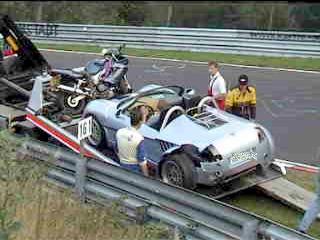

Eck, kann ich Dir nachempfinden.....
picture.php
Das Bild ist so undeutlich wegen der Tränen in meinen Augen.....

Mitleid...aber sei froh, dass er nicht auf so einem Schlepper gelandet ist :w
