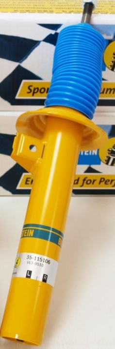

Gestern ließ ich von meinem Reifenhändler die Räder wechseln, zum Glück per Wagenheber anstatt mit einer Bühne. Als der Wagen angehoben wurde blieb das rechte Vorderrad samt Achse auf dem Boden. Das Federbein war nicht länger eingehangen. Die Koppelstange war am Kugelgelenk ausgehakt. Merkwürdigerweise war die Schraube zum befestigen des Federbeins komplett eingeschraubt und nicht wie vermutet lose oder gebrochen. Selbst das Lösen der Schraube fiel schwer.
Danach bin ich mit dem Wagen in eine neue Werkstatt, weil ich bis dahin vermutet hatte, dass die ursprünglichen Monteure etwas falsch gemacht haben. In der Werkstatt erklärte man mir, dass die Federbeine sehr merkwürdig aussehen und NICHT über eine Verjüngung am Ende verfügen. Das führt dazu, dass das Federbein nicht komplett in den dazugehörigen Teller einsinkt. Außerdem würde die Schraube nun gegen dehnbares Material drücken. Keine Ahnung was damit gemeint ist. Anbei schicke ich euch ein Bild vom Orginal Federbein samt Verjüngung.
Frage: Laut Werkstatt passt die überprüfte Teilenummer zu meinem Wagen. Ist hier eventuell dennoch ein falsches Modell geliefert und verbaut worden? Wie kann ich nun sicherstellen, dass die Achse hält?

Ich würde mal behaupten das bei der Montage des B12 gepfuscht und nun eine Ausrede gefunden wurde!
Schraube nicht gesichert bzw. erneuert ohne oder falsche Drehmoment!

Schau dir das mal an, da siehst du gut das die Verjüngung für die Befestigung keine Rolle spiel!

Hab grad nachgeschaut, könnte auch sein das die mit ihren 120NM das Gewinde ruiniert haben, wird lt. Anleitung mit 81NM angezogen!

Es kann sein, dass dein Federbein unten etwas dicker ist. Nun werden die versucht haben das Federbein so reinzustecken, was eventuell nicht ganz geklappt hat. Manchmal muss man den Klemmbereich am Radträger etwas weiter auf spreizen damit das neue Federbein bis auf Anschlag rein rutscht. Wenns natürlich nur halb drin steckt und die festschrauben dann hält das nicht gescheit. Die verklemmung muss auch sauber und fettfrei sein, also nix fetten oder schmieren damit es rein rutscht.
So, ich war bei www.vetys.de in Köln und die haben es nun gerichtet. Vorne waren beide Federbeine falsch eingebaut (sprich die Markierung R und L waren nicht genau über der Nut der Klemme). Außerdem haben die nun mit richtigem Drehmoment angezogen. Neu eingemessen wurde auch. Als Laie machten die auf mich einen sehr kompetenten Eindruck. Leider hat man mir dort auch gesagt und gezeigt, dass meine Reifen hinten im Radkasten schleifen. Ich fahre die 30/40 H&R Platten mit Bilstein B12 Pro. Ist zwar alles so eingetragen aber trotzdem sch...

Ganz sooo schlimm war es nicht. Rechts und Links waren schon auf den richtigen Seiten verbaut. Aber eben nicht richtig ausgerichtet. Es gibt zumindest bei meinen Federbeinen keine Führungsbolzen, die in die Nut geschoben werden. Einfach nur eine Markierung. (siehe Anlage zwei verschiedene Versionen als Symbolbilder). Und die Markierung war ca. 1cm verschoben.
