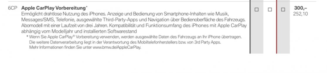

Ja, S06C4 ist Serie, aber 06CP war Sonderausstattung und kostete 2020 300€

D.h. Fahrzeuge von 2020 hatten damals serienmässig, also kein Car Play.

Ab der Preisliste 11/2020 ist es inkludiert…

BMW hatte Anfangs CarPlay kostenpflichtig angeboten (€ 300,- einmalig, oder im Abo). Für Erstkäufer war es einige Zeit freigeschaltet. Dann kam aufgrund des heftigen Protest (das betraf ja nicht nur den G29, sondern alle Modelle, welche ID7 nutzen) bei BMW ein Umdenken und dadurch wurde CarPlay kostenlos inkludiert. Android Auto wurde später im Zuge eines bestimmten Firmware-Updates quasi "nachgereicht" - da ich dies nicht nutze, weiß ich aber leider nicht, ab welcher Firmware Version dies dann inkludiert war.
Die ID7 Nutzer mussten für die Freischaltung von CarPlay nichts machen (war bei mir als Käufer des M40i in 03/2019 zumindest so). Nach Ablauf der kostenlosen, temporären Testphase wurde im BMW Store unter meiner Fahrzeug-ID zuerst CarePlay wieder kostenpflichtig und nach der Entscheidung von BMW, diese Funktion nun doch permanent kostenlos anzubieten, im Anschluss als freigeschaltet (Livetime) angezeigt.
Um Android Auto nutzen zu können (bei einem gebrauchten Wagen), ist nur ein bestimmter Firmware-Stand erforderlich. Sobald dieser eingespielt wurde, ist Android Auto ebenfalls kostenlos (lebenslang) nutzbar. Aber da ich in der Apple Welt unterwegs bin, kenne ich die Versionsnummer des ID7 Updates nicht. Ich kann mich täuschen, aber es müsste irgendeine um 07/2020 gewesen sein.
Einfach mal probieren, ob Du Dich unter CarePlay/Android Auto verbunden kannst. Wenn nicht (das mobile Device muss aber in der Liste der unterstützen Geräten sein) - wenn nicht, die aktuelle Firmware einspielen.
Aber ACHTUNG, beim Firmware-Update sind in der Regel alle vorherigen Änderungen weg, welche z.B. mit BimmerCode gemacht wurden. Mit etwas Pech kann man dann unter Umständen einige Zeit z.B. BimmerCode nicht mehr nutzen, bis der Softwarehersteller eine neue Version für eben die aktuellste ID7 Firmware herausgegeben hat. Viel "schlimmer" ist aber, dass in der Regel mit einem ID7 Update auch zu 80% ein Update der DME ebenfalls mitkommt und durchgeführt wird (was man nicht verhindern/trennen kann) und dann zum Beispiel bei vorhandener Leistungsoptimierung z.B. mit MHD dasselbe überschrieben und die DME gesperrt wird.
