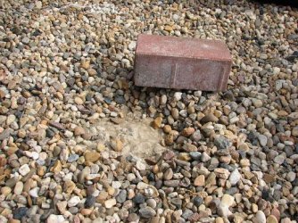

Ich habe die billigen 40kg Säcke Estrich Beton genommen und mit den Steinen vermischt. Stahl muss da nicht rein. Die Kieselsteine, die wir haben setzen sich überhaupt nicht ins Profil - dafür sind sie zu groß.
Auf dem einen Foto habe ich den Kies mal zur Seite geschoben und einen Ziegel zum Größenvergleich danebengelegt.
