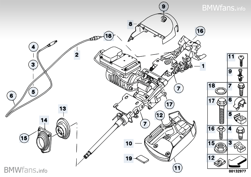

So, Paket abgeholt:
Unter der Teile Nr. 65 71 0 152 659
bekommt man folgendes:
Tempomaten
Plastikabdeckung unten (Teil 10 unten auf dem Bild)
und einen Inhaltszettel, der nicht richtig ist, wein ein Aufkleber und die Einbauanleitung fehlen ;)

nur zum verständnis...? Warum holst du dir nicht auch gleich noch die passende untere Lenkrad-Verkleidung?
Teilenummer: 32 31 6 761 273 (zumindest die 2003'er-Modelle...)
Lenksaule/Verkleidung/Seilzug Interlock - BMW Teilekatalog
(Teil 10)
Gruß, Texx

Hm, ich kann nachvollziehen, dass er die 110,-€ nicht ausgeben möchte. Als ich meinen Tempomaten vor einigen Monaten bestellt habe, da hat mir mein Händler gleich entgegengebracht, dass ich mir das Geld für die Verkleidung sparen solle. Es sei kein Hexenwerk, das Stück Plastik sauber auszuschneiden. Und er hatte recht. Mit 'nem Dremel, ner Feile und etwas Schleifpapier absolut sauber hinzubekommen.
Lars
AW: Brauche für den Tempomat ein Dremel o.Ä. aus dem Rhein Main Gebiet
...also das ist wirklich kein Problem. Auf der Rückseite der Abdeckung ist die Aussparung sogar angezeichnet. Mit einer "feinen" Säge und ner Feile geht das super und sieht anschließend perfekt aus ! :t

Aber ich habe bei Abholung herausgefunden, dass das Kit mit der TeileNr hier ausm Forum den Tempomaten UND die feritge Abdeckung besitzt.
Das hätte ich wirklich nicht gedacht. Dann kann ich auch alles heil lassen und bei einem evtl. Verkauf den Tempomaten meinem Onkel geben, der sein Z4 für ewig behalten möchte.

Habs heute eingebaut:
Fazit:
Hat ca 30 Min gedauert. Allerdings lag das an der alten Abdeckung, die am Lenkradkranz nicht abgehen wollte. Ansonsten wars easy.
Die Amerikaner scheinen jedoch unten hinterm Lenkrad eine andere Verkleidung zu haben. Diese war etas zu kurz. Sie passt zwar einwandfrei, wenn man sich jedoch in den Fußraum legt :) sieht man, dass nun eine Lücke vorhanden ist. Werde bei Gelegenheit nun doch die originale andremeln.
Er funktioniert einwandfrei, jedoch finde ich schade, dass die eingestellte Geschindigkeit nicht im BC angezeigt wird.

Hab heute das Teil auch selbst eingebaut. Verkleidung ging gut ab, Stecker war vorhanden, in Hebel eingestekct, Hebel in Halterung gerastet - fertig. Das waren nur wenige MInuten.
Auch bei mir war die gelieferte Lenksäulenabdeckung viel zu kurz. Habe daher die alte ausgeschnitten. Aas ging an der vormarkierten Linie kinderleicht (Kleine Bügelsäge mit feinem Blatt und Laubsäge mit feinem Blatt). Anschließend mit Schmirgelpapier geglättet. Sieht aus, wie vom Hersteller direkt.
