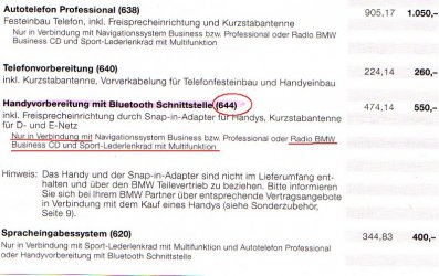

Steht denn das Extra 644 im Scheckheft. Siehe 1. Bild.
Das 2. Bild stammt aus der Z4-Preisliste 10/2003. Schau mal, ob dein Z4 die angegebenen Bedingungen erfüllt.

AW: Brauche Hilfe bei Bluetooth!!
Hi,
danke für die Info.:t
Dann wird Katrin auch den Knopf in der Mittelkonsole finden.
