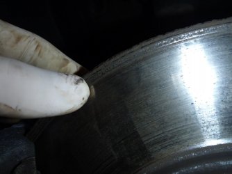

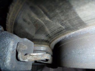

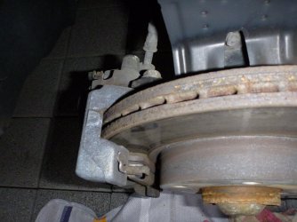

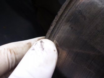

Beim Reifenwechsel habe ich mir die Bremsbeläge sowie Bremsscheiben angesehen und frage mich wie lange die noch halten. Könnt ihr Experten das anhand der Fotos sehen und ungefähr abschätzen?

Beim nächsten Mal, wenn Du die Räder abmachst, misst Du die Bremsscheibendicke, dann weißt Du ob Du beim nächsten Belagwechsel neue Bremsscheiben brauchst.
Das Verschleißmaß ist am Bremsscheibentopf eingeschlagen.
Deine Beläge halten noch exakt so lange bis Du die runter gefahren hast - Du kannst mich genauso gut nach Deiner Lebenserwartung fragen. Wenn ich Dir sage, dass Du 91 Jahre alt wirst und Du dennoch morgen tot umfällst - was dann?
Daher: Einfach weiterfahren und messen.

Also das was man auf den Fotos erkennen kann sieht so aus als sollten die Beläge noch eine ganze Weile halten... Wenn sich dann irgendwann deine Bremsanzeige meldet solltest du sie in naher Zukunft wechseln und dabei gucken ob die Scheiben noch eine dicke im toleranzbereich haben. Wenn ja: gut. Wenn nicht: einfach mitwechseln.
