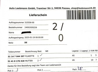

Das Emblem auf der Haube bei meinem Z4 Baujahr 2004 gerade getauscht. Das Teil ist tatsächlich von ihnen verschraubt! Mann entfernt eine der beiden Nieren und achtet dabei darauf dass man nichts abbricht oder zerkratzt. Dann fummelt man von innen die beiden Zehner Schrauben los. Eine etwas längere Nuss oder eine Ringschlüssel sind von Vorteil. ... Und vorher bestellt man sich am besten die Originalteile.
