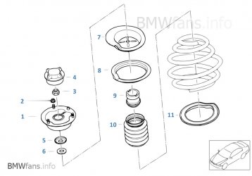

danke für die schnelle Rückinfo. Allerdings ist für vorne keine Abdeckung dabei, nur so wie auf dem Foto (von TuningTeileTotal). Habe gerade bei Bilstein angerufen und die sagten mir, ich kann die originalen Staubschutzkappen verwenden, auch für vorne. Frage ist nur: nehme ich dann die vom Serienfahrwerk oder vom M-Fahrwerk (wegen der Länge?)

Bei mir waren blaue Dtaubschutzmanschetten von Bilstein dabei, schau mal auf dem zweiten Bild, müsstest dann die 10 nehmen....bei mir ist die 9 und die 10 entfallen. Die Teile 1 bis 3, 5, 6 und 8 sowie 11 habe ich neu bestellt.
