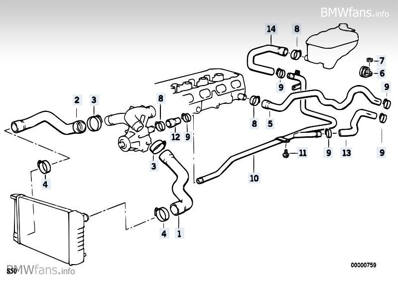

Danke, das ist jedoch nicht der Teil den ich suche. Die Zeichnungen aus dem ETK treffen leider nicht genau für den 2,8er im ZQP zu. Vielleicht hat jemand ne TIS Seite für Heizung/Klima zur Hand, oder schaut wirklich mal fix in den Motorraum?

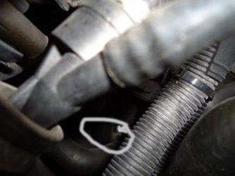

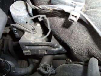

1.Oben
2.Links
Andreas
Hallo Andreas,
besten Dank für Deine Mühen, ich dachte schon mein Zetti würde mit dem Schlauchschlamassel in der Garage verrotten.
Mich wunderts nur, dass ich rein intuitiv die Schläuche genau anders herum eingebaut habe, was mich wiederum auch verwundert hat, weil die Schläuche somit irgendwie ziemlich nah beisammen sind. Allerdings war das so im ETK beschrieben. &:
Naja, ich probiers morgen einfach mal nach Deiner Angabe.Von wo aus hast Du das untere Bild geschossen?

Ausprobiert und funktioniert. Die Grafik im ETK ist demnach völlig irreführend! Die Schläuche gehören komplett anders herum...
