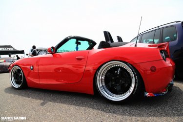

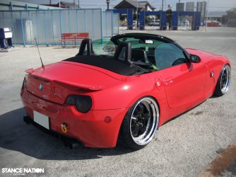

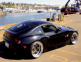

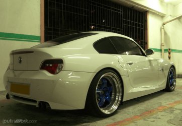

Sowas in der Art würde mir von der Dimension gefallen: (Beim weissen M Coupe kenne ich sogar die Maße: 9,5x19 ET35 und 10,5x19 ET17)

Am roten Z4 wurden doch die Kotflügel nicht gezogen .. da sind Felgen drauf, die aufgrund ihres Designs ein sehr großes Tiefbett ermöglichen (stark nach innen gekrümmte Speichen).
Wenn da kein Airride drin ist, ist das nicht fahrbar.
Die Coupés sind jeweils M-Coupés mit entsprechenden Hitnerachsen, die ohne deutlich geringere ETen zulassen, da ist auch nix gezogen.

Bei dem roten sieht man allerdings m.E. deutlich, daß tiefer nicht immer besser aussieht. Vor allem hinten sieht das grausig aus. Bei dem schwarzen und dem weißen viel stimmiger.

Na der rote sieht schlimm aus das ist dann nur noch Show kann mir nicht vorstellen daß man mit dem Ding noch Spaß haben kann, außer vieleicht im Schneckentempo an der Eisdiele vorbei
Das müsste doch der rote von den bildern sein oder??
Auch wenn nicht der z4 ist auch arsch breit und extrem flach
Soweit ich weis ist in dem roten ein Air Ride Fahrwerk verbaut. Ich will meinen auch nicht soo tief. Gefält mir auch nicht, sondern nur die Rad/Reifenkombi. Ich will halt dreiteiler mit anständiger ET bzw. anständigem Felgenbett.
