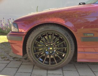

Kann mir jemand sagen ob die Bremsanlage, gibt ja für die VA 6 Kolben und 4 Kolben Sättel in die 17“ M Felge passt?
Das ist doch stark vom duchmesser der Scheibe abhängig, und dann erst wieviel kolben drann hängen......
Brembo hat ein kontaktformular dafür.
Wenn, dann kann nur 332 x 32 mm passen .
Dazu ist es abhängig welche kontur die felge hat.....
Das stimmt, die 325 x 28 und 345 x 28 Scheiben passen unter die 17" Original Felge, aber nur mit 10er Platten.Du könntest auch auf die PB umbauen, die fahren einige am e36 mit 325er Scheiben vom m3
Da stellt sich die Frage welches Ziel man verfolgt. Optisch ist es in jedem Fall ein großer Gewinn. Die Belagfläche ändert sich auch wesentlich was die Temperatur am Sattel stark reduziert. Außerdem kann der Sattel besser Wärme abführen. Ob die alte Scheibe eine Compoundscheibe ist weiß ich nicht, die neue ist es auf jeden Fall.Für weche verbeserung , ggü 315x28mm ?
332 x 32mm kann wesentlich mehr wärme aufnehmen, wie die 325x28 scheibe, das geld ist nicht wirklich gut angelegt
War das nicht so, das man die neuen pf beläge erst mal 3 mm abfräsen muss ?
Weil die pf bremse eigentlich für 25 mm scheiben gebaut ist!
345 mm past niemals unter 17 "
