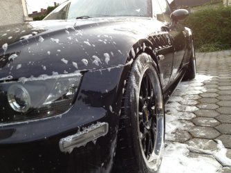

wie groß sind denn die csl scheiben? 345? ich hab meine stoptech anlage auf 355mm scheiben und fahre 8,5x18 et30 bbs le mans mit 10mm spacer auf der vorderachse und das passt auch! das problem bei mir war aber nicht die einbaubreite der sättel sondern eher die höhe. aber denke schon, dass das bei dir passen sollte.
da deine kombi aber hier eh keiner so hat musst du es wohl ausprobieren.
hab gerade noch ein Bild vom waschen gefunden, hier siehst du wie es bei mir ausgesehen hat.

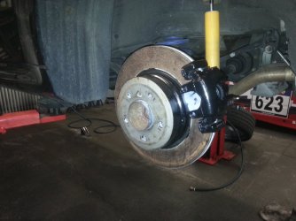

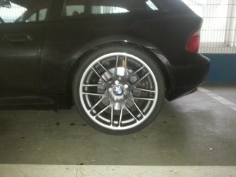

hier noch ein paar Bilder von hinten:
